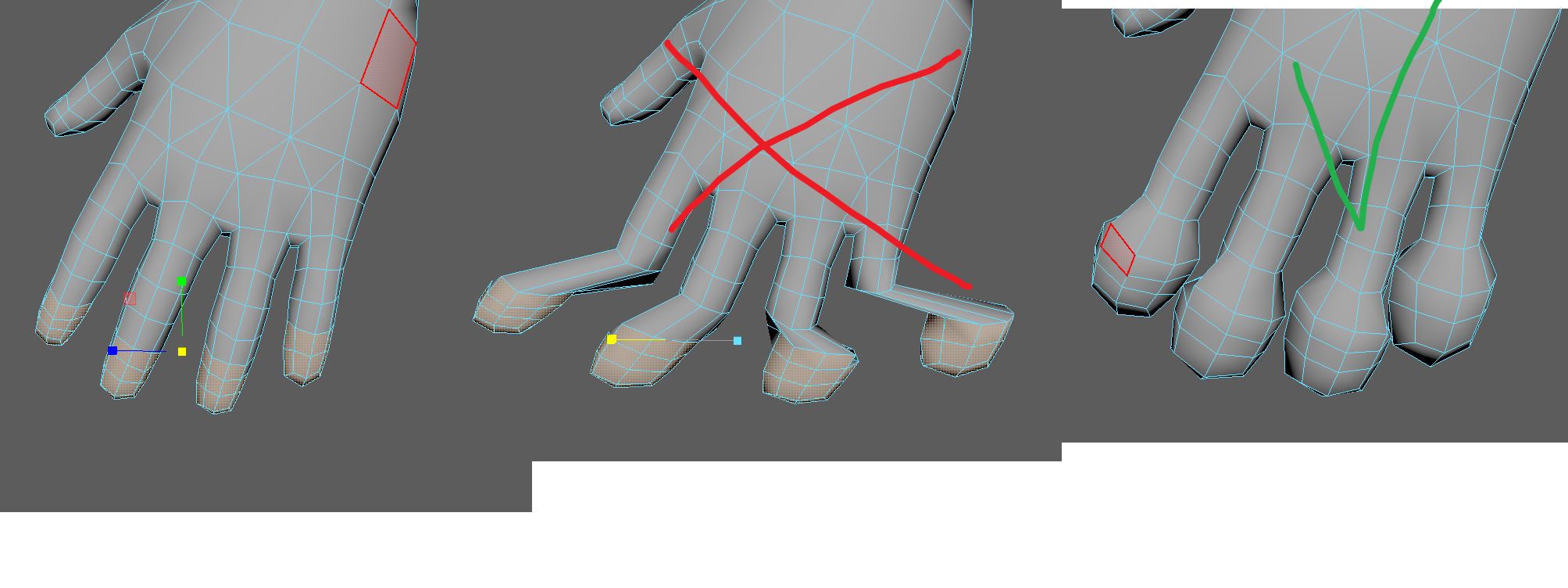

Есть один меш. Допустим ладонь. Как поскейлить или повращать все кончики пальцев одновременно? Чтобы у каждой группы выделенных полигонов был свой пивот для скейла и ротейшена.
Мув по нормалям не предлагать. Это лишь пример.

это в максе и сине есть. Сам недавно в майе искал и удивился. компоненты трансформируются только вокруг общего центра

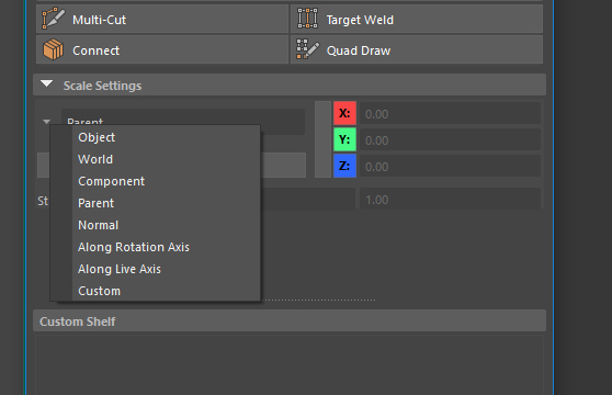

локаля нету, Чичиков.
И тулкит стал в три раза толще... придурки:rage: Untitled-1.jpg
И тулкит стал в три раза толще... придурки:rage: Посмотреть вложение 240779
найди а эту фигню в 2017, а то я спать не смогу
Да легко! выполни:
nexOpt -e manipType scale;
и Трансформ Опшены вернутся

ну вот вроде чтото поменялось и я выбрал там локал, но манипулятор не работает. Как собстенно скейлить? Если нажать R - то всё возвращается на место
