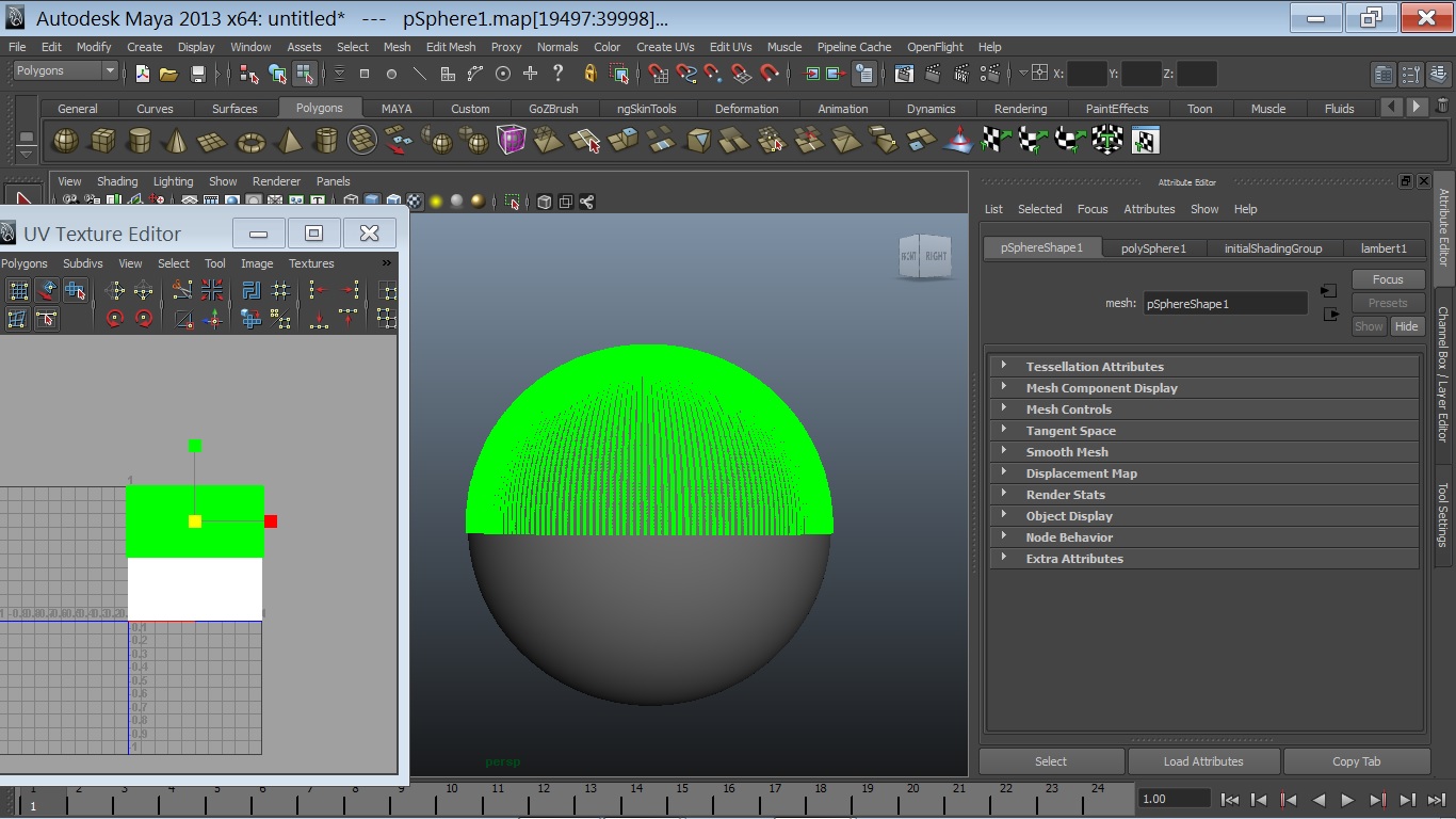

ZVIK
#35
Да все понятно. Только неплохо было бы, если бы и собеседники с уважением общались. Это я не про вас.
А что по моему вопросу. Никто не может помочь?
Сетку я могу отключить в настройках. Точки снять.
А вот при выделении UV они так же выделяются и во вьюпорте, из-за этого текстуры не видно.
А нужно подправить губы и нос. Как сделать так, чтобы во вьюпорте точки не выделялись?
http://www.3dcenter.ru/forum/lofiversion/index.php/t61739.html вот здесь вроде то что тебе нужно

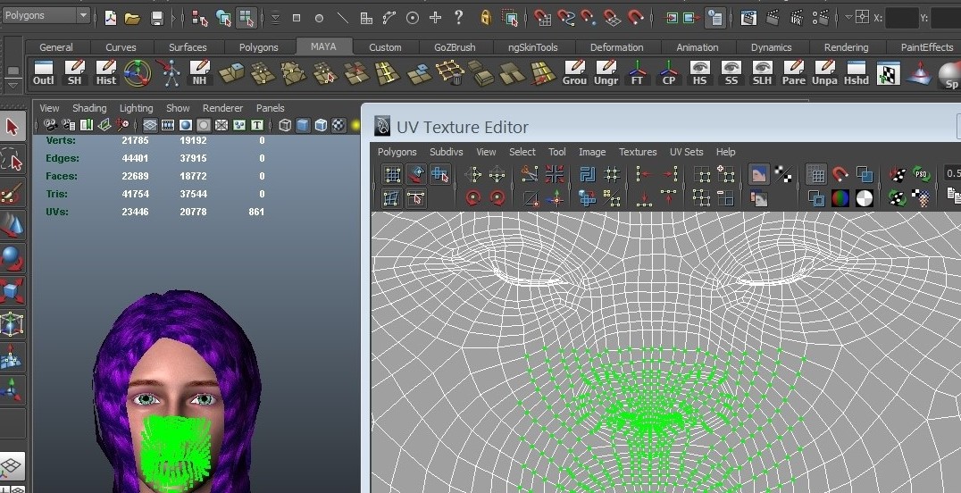

Князь М
14
#36
Window -> Settings/Preferences -> Preferences -> Display -> Wireframe on shaded -> None
Это я делаю + отключаю не выделенные uv точки. Но выделенные все равно остаются во вьюпорте выделенные зеленью. )))
Можно в ноде шейп размер юв уменьшить. Но он уменьшается и в текстр эдиторе
ZVIK
#37
вот так я решаю эту проблему может и тебе поможет
