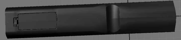

Всем привет! как сделать чтобы у объекта и его instance копии не было видно шва? И как сделать чтобы при соединении они не проходили сквозь друг друга?

Посмотреть вложение 231923 шов посередине очень видно, как сделать чтобы его не было? Это объект и его instance копия.
Ну раз это копия то логично что это 2 разных объекта и не могут быть сшитыми. Выделяешь оба, далее mesh --> combine .. Потом идешь в edit mesh --> (components) merge
