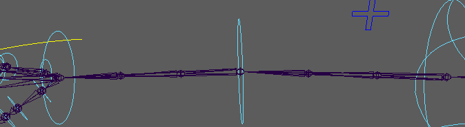

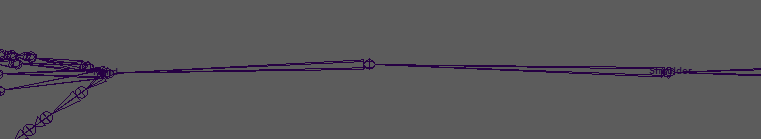

S solid_sheik Пользователь сайта 15 июл 2017 #1 Рейтинг 2 15 июл 2017 #1 После построения скелета появляются лишние кости. Как это исправить?
Skif Администратор 3D галереи Команда форума 16 июл 2017 #2 Рейтинг 584 16 июл 2017 #2 solid_sheik сказал(а): Как это исправить? Нажмите, чтобы раскрыть... не надо вам это спралять. эти кости нужны для скручивания конечностей
Skif Администратор 3D галереи Команда форума 16 июл 2017 #4 Рейтинг 584 16 июл 2017 #4 Бабуинище сказал(а): а нафига на плече то они нужны? Нажмите, чтобы раскрыть... нууу... вообще то нужны. так же как на бедре, и голени...
Бабуин Мастер 16 июл 2017 #5 Рейтинг 327 16 июл 2017 #5 но ведь плече и бедро состоят из одной кости и не скручиваются
Skif Администратор 3D галереи Команда форума 17 июл 2017 #6 Рейтинг 584 17 июл 2017 #6 Бабуинище сказал(а): но ведь плече и бедро состоят из одной кости и не скручиваются Нажмите, чтобы раскрыть... эти функции исполняют мышцы
Чеширка_ Активный участник 22 июл 2017 #7 Рейтинг 14 22 июл 2017 #7 solid_sheik сказал(а): После построения скелета появляются лишние кости. Как это исправить? Посмотреть вложение 243718 Посмотреть вложение 243719 Нажмите, чтобы раскрыть... Там в настройках джоинтов изначального половинного скелетика есть поле, в котором пишется количество промежуточных костей в полном скелете. Если хотите, можете поэкспериментировать.
