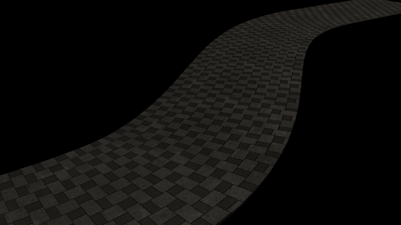

ну или можно вообще выгнуть блок по сплайну и разбить его через voronoy, если не требуются квадратные бруски.
или вообще надыбать хорошую бесшовную текстуру с нормалями и её наложить на дорожку, по-моему, так и делают в основном
karembo
Спасибо за ответ! Но проблема в том что я черчу сразу в архикаде и на выходе готовая модель получается, и я думал отдельно дорожки загонять в синему и там уже допиливать. Но в любом случае спасибо.
