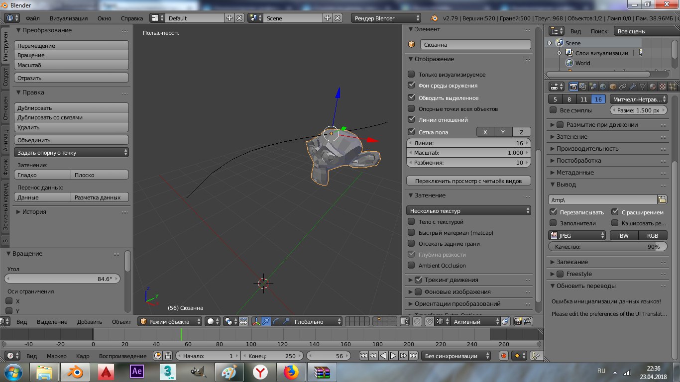

Подскажите, пожалуйста, что я не так делаю? - Активировал в Blender v2.79 аддон freestyle svg export, но файл не сохраняется в svg, может кто помочь?
