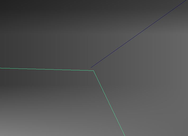

Возможно ли соединить эти два вертекса в одну точку? если да, то как?

Lemieux
